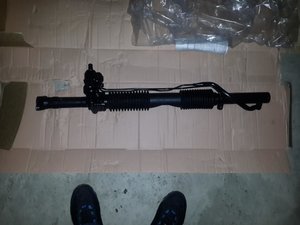

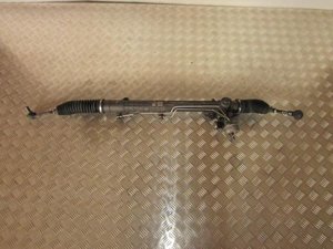

    нужна была как на первой картинке, а пришла как на второй. Извините, пока не умею грамотно вставлять изображения.

    Если я пральна вижу, то верхняя зф, нижняя коя. Они взаимозаменяемы в принципе... Расскажи чего не понравилось то?

    Как они могут быть взаимны, если новая рейка под С4 кузов?
    Там рулевые тяги от центра рейки идут на наконечники, на С5 кузове с торцов...

    Тада сорри, с телепона хреново видать, не разобрал чо есть чо((

    вот вот мужики, в этом то и проблема, нужна была рейка, у которой тяги с торцов. я так понимаю, остается только продавать. Так что ищу покупателя. Спасибо за ответы ребята.
