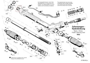

    Может кто знает как найти каталог сальников и всякого рода направляющих на рулевые рейки ZF? Пришел ремкомплект, но нет одной направляющей (выделено на рисунке)
