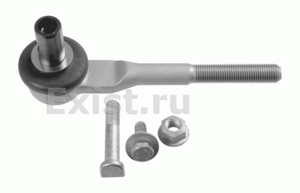

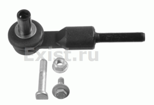

    #1166 alexson.75, 11 апр 2015
    в принципе подойдет,единственное это то что есть 2 типа наконечников: с сайлент блоком и без него
    img_4.png это аналогичный тому про который ты спросил,он с сайлентом
    img_3.png а этот цельнометаллический без сайлента
    обе конструкции взаимозаменяемы,но правильнее ставить их парами(право-лево),второй вид ставился вкупе со спорт подвескй,с такими рулежка будет чуть острее.
  7. Audivlad
    Audivlad Участник форума
    11 ноя 2012
    300
    A6/C5 1.9 TDI 02г.
    Исчерпывающий ответ, за что больше спасибо[emoji106]
    как раз что на первой фотографии у меня в ящике один в один, покупал пару на А4, бывшую мою, теперь вот думал на свою поставить, но как-то сомнительно было вот и спросил.
    Значит в паре можно всё таки ставить?

    канешн можно.
  9. Audivlad
    11 ноя 2012
    300
    A6/C5 1.9 TDI 02г.
    Выручил и съыкономил[emoji106]
