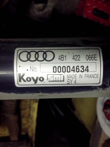

    Вот

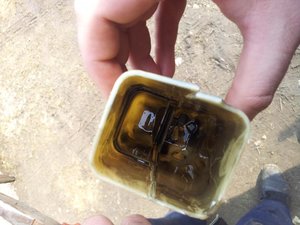

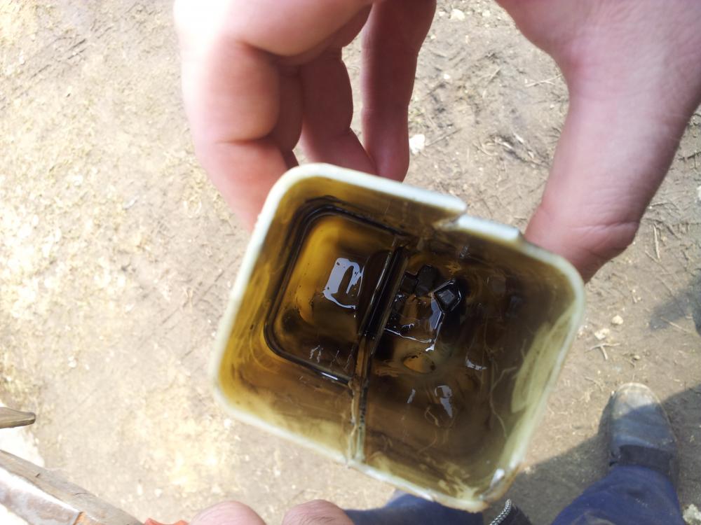

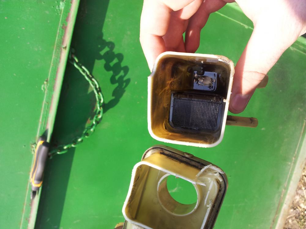

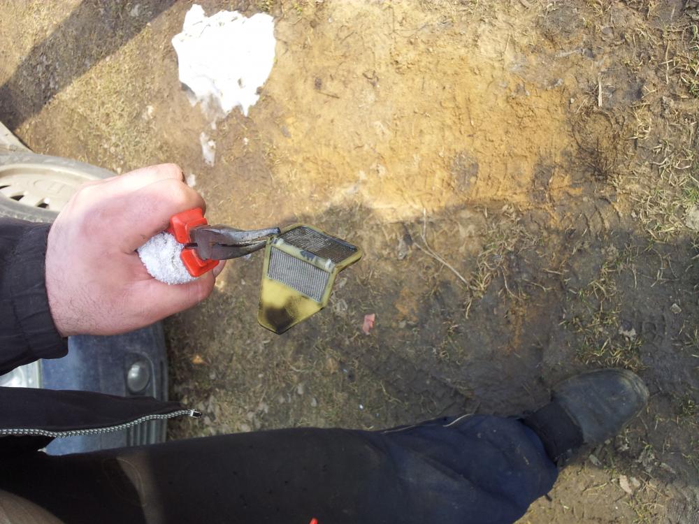

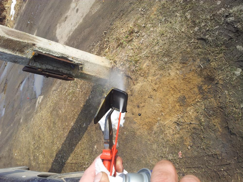

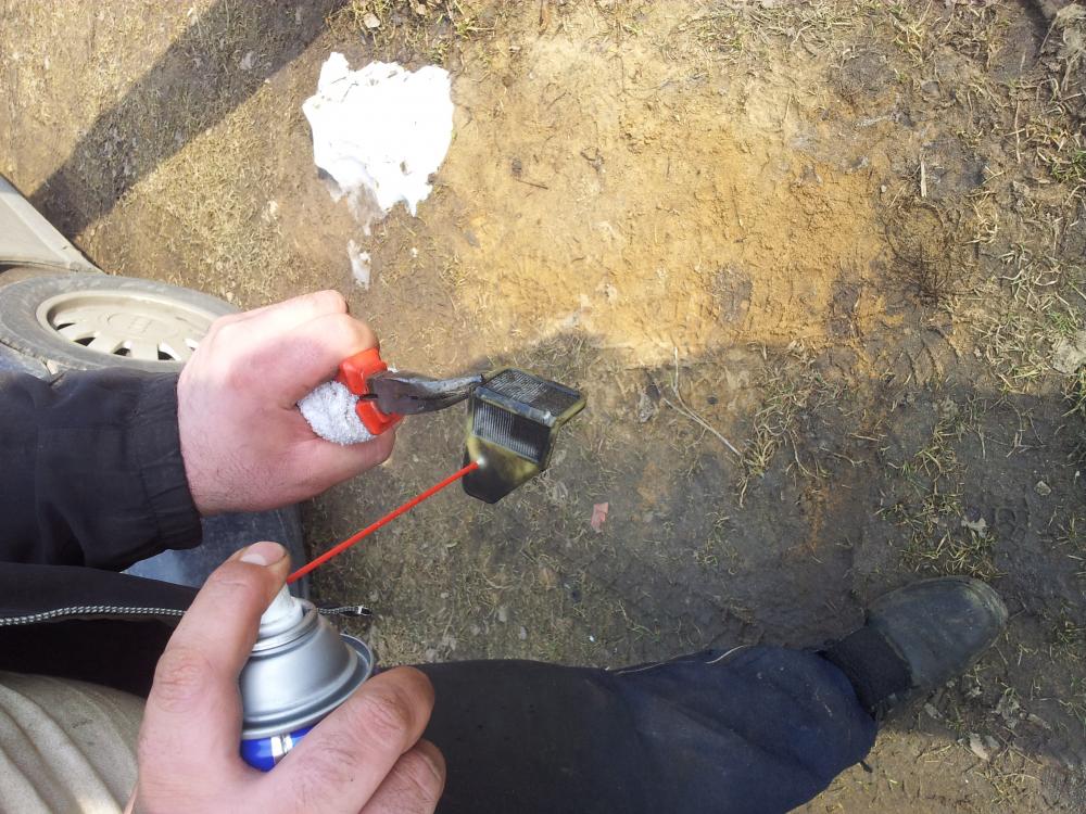

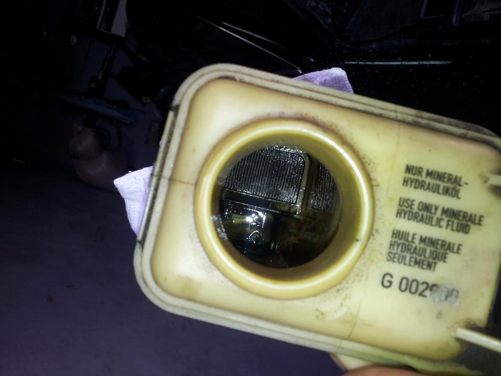

    итак, многие говорят промыть сеточку в бачке гур реально,решили с другом пустить на опыты его бачок.скажу сразу,сделать это в бачке не реально,по хорошему ее бы снять аккуратно и промыть в том же бачке повертев покрутив,но снять ее не сломав у нас не вышло,держалась мертво,все попытки приводили к повреждению сеточки или крепежа,следовательно если бы и сняли ее то обратно не поставили чтобы она держалась)))в результате хирургических манипуляций ножницами по металлу удалось разрезать бачок и выломать сетку.если мыть в бачке когда она стоит,то промоется внешняя сторона сетки,а грязь с внутренней стороны толком не смоется и эффект будет очень слабенький,мыли карбклинером из баллона.промыли с одной стороны начисто и перевернули,с другой стороны грязь так и осталась. вот фото,судите сами)))

    Рейка случайно не эта?
    Если да, скинь плз номерок ремкомплекта, а то на первых страницах чегойто я ничего не смог найти.

    Надо было в обратку пробовать промывать, да не карб кленером, а распылителем с бензином под давлением затем в бадье с бензином промыть чтобы бачок с "головой" мог утонуть, затем продуть воздухом. Тогда может что то и получится без разборки.
    А достать сеточку не сломав бачек или сеточку конечно не реально. Конструкция не разборная.
