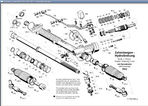

  19. V E N O M
    V E N O M Завсегдатай
    27 мар 2008
    531
    Audi A4/b5 1.8 ADR 5-speed CPD 1995г.
    QUOTE=sergejj-j]привет.вот потекла рейка номер 7852 993 205 и 4д1 422 071 а ,на а8 не мог бы ты подсказать номера сальников правого и левого и направляющей а так же пласмаски которая рейку регулирует или поджимает к золотнику, что б я смог их отдельно заказать.спасибо искажи если вкурсе рейки с а6 и а4 заменяемые а то уж больно похожи.[/QUOTE]
    рейка 7852 993 205
    номера:
    сальников правого/левого 7852033140 2шт.
    направляющей 7852035344 1шт.
    пластмаска которая рейку регулирует или поджимает к золотнику 7852040152 1шт.
    ремок со всеми резинками/сальниками 7852633517.
    по взаимозаменяемости реек А4 и А6 не подскажу.
    Удачи.
