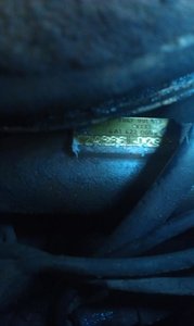

    Други здравствуйте! перерыл всю темку - не нашел какой же ремкомплект идет на мою рейку. номерок внизу на фото. подскажите пожалуйста.

    ребята, может кто подсказать по номеру рейки номер ремкомплекта? рейка менялась и по вину не пробить теперь, что поставили. екзист говорит, что эта рейка с сервотроником.
    вот номера на бирке:
    7847 991 513
    4А1 422 065 - тут возможно в конце стоит буква-не видно из-за затертости

    Подскажите что предпочесть из заменителей, хочу перебрать себе рейку в запас 4A1 422 065 X

    Я б сказал что там буква похожа на "F", а это значи что рейка с сервой. И ZF номерок 7847 991 513 это подтверждает. 4A1 498 020 A - Это номерок вашего ремкомплекта

    большое человеческое спасибо!!!:beer::beer::beer:
