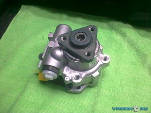

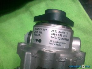

    Народ отписываюсь.Я тут начитавшись тем про насос гура от Шнивы решился всё таки на покупку.
    В Москве нашол здесь:http://www.niva-lada4x4.ru/shop/product_info.php?products_id=2196
    С доставкой обошолся в 4500р
    Вчера поставил,встал как родной,никаких переделок не надо,все крепления подходят идеально,но для 6 цилиндровых моторов нужно в тисках развернуть всасыващий хвост,а для 4 цилиндровых не надо.
    И не смотря что давление у шнивского насоса 104 бар-никакой существенной разницы не заметил,работает идеально,рекомендую...
    Для сравнения фото родного и шнивсого насосов..

    Гарантированно подходит на Пассат В3,В4,В5,В5+,Ауди А4(все моторы),А6С5(все моторы,кроме дизеля-не пробовал),А80(1,8-2,0),А100(1,8-2,6л),А6С4(1,8-2,6л),Шкода Октавия 1U(1,8-2,8),на часть Гольфов,БМВ Е34-39 с моторами М50-54
    У меня кстати замена насоса помогла ненадолго,поскольку увеличилось давление,колечки стали пропускать,-началось закусывание руля влево-видимо надо снимать рейку,менять кольца и на пепсикол,кароче пепсикол опять рулит..

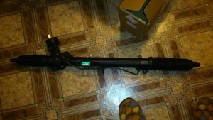

    Всем привет, вчера забрал новую руливую рейку, вот сегодня поставил, залил оригинальную жижу, всё прокочал, выехал прокатится и что то застучало, испугался. Остановился и на месте резко покрутил руль туда сюда и появился стук, как правельно подтянуть её?Фирма рейки GENERAL REKAMBI
