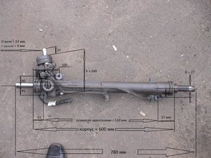

    Важно! Вопрос - какой длинны должен быть вал в рейке от А6?
    Есть подазрение что у меня он длиньше чем положено! Мож. какой "кулибин" до меня сконструировал сей чудо гибрид, и вкорячил вал от А8 или ещё какойнибудь машины? А я теперь мучаюсь, всё это дело Ооочень негативно сказывается на управлении. [​IMG]

  11. pavluhakon
    pavluhakon Завсегдатай
    21 янв 2012
    587
    А6/c5 2.5AKN 99г
    Krukermann Молодца! У кого лежит рейка от А6? ПОЖАЛУЙСТА! Очень хочу знать длину вала. [​IMG]

    как длинна вала может сказаться на управлении?
    этот размер влиять может только на схождение, - если наконечниками нельзя сделать регулировку.
    у тебя длины резьбы на наконечниках не хватает, или наоборот?

    Схождение регулируется. Длинна вала на это не влияет.
    Длина вала влияет на положение шарниров рулевых тяг, если они не насвоём месте то рычаг под названием "рулевая тяга" не будет работать синхронно с верхними рычагами.
    Иными словами - если поддомкратить машину то колесо поворачивает на ружу (в моём случае).
