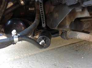

    Прежний хозяин видимо сменил в свое время рейку и изначально руль был туговат...WIN WAUZZZ4B54N044000...сделал капремонт рейки Koyo , промыли систему, заменили бачок , но руль туго крутиться. если газануть - то становиться легче. насос Гура новый!!! В мастерской говорят, что необходимо к данной рейке правильно подобрать насос ГУРа. Кто сталкивался с подобной проблемой и какой насос взять?

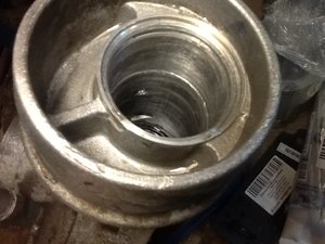

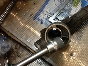

    Даже можно без поксипола, шайба 1,5мм под золотник, и если рейка не текла,не разбирая полностью - погнал дальше. Но с поксиполом надежнее.
    К стати, - Koyo реже текут, чем ZF, у них гидроизоляция лучше, за пыльниками смотреть надо.
    Приспособа для обработки поксипола: головка под размер+двусторонний скочь+наждачка

    Есть такое дело, видимо производительность разная, хотя констуктивно все насосы один к одному. Можно попробовать пружину редукционного растянуть, но врятли поможет, а подбирать насосы... От дизиляки ставь там 100% должен быть мощьнее, - нагрузка на ось выше.
    Фильтр после ремонта ставит надо
    Любой топливный, грязь после ремонта насос ГУР сильно повредить может.

    Поксипольная рейка, уже с пробегом, так что технология отработанна, дерзайте, друзья!

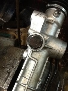

    Касательно ошибок при переборке рейки:
    1. При полной разборке рейки средний сальник (тот,что внутри) повреждается 100% - зуб рейки режет кромку сальника! При установке этого сальника использовать напраляющую обязательно!!! (Я например из одноразового стаканчика делаю). Сначала одеваем сальник, потом вставляем рейку в корпус, ей же досылаем сальник на место. В противном случае зуб рейки прорежет кромку сальника обязательно. Со вторым сальником примерно то же, только там кромку, при установке, повреждает проточка.
    2. Нижнюю крышку золотника надо закручивать заподлицо, она является упором для подшипника и центрирует последний в картере (и соответственно золотник).Резьба там мелкая и окислы на ней могут создать впечатление, что она закручена до упора. image.jpg
    Если это условие не со блюсти, золотник будет ездить в картере вверх-вниз, и кромка сальника может попасть в технологическую канавку.
    3. Если рейка не стучала, не текла, и следов ржавчины нет,- полную разборку не рекомендую,- сальники вечные, при пробегах 300+ следов износа нет. Золотник не разбирайте не в коем случае, ремонтировать там нечего, а повредить легко. Меняйте пыльники, колечки золотника и достаточно.

    Ставил фильтр......гул из насоса сумашедший. пришлось отказаться на данный момент.

    Есть мнение, что напорный и сливной шланги должны быть исправные и, крайне желательно, - оригинал. Для напорного - очень строго, сливной - ограничения мягче.
    Иначе проблемы с тугим ГУРом могут некисло размять кошелек.
