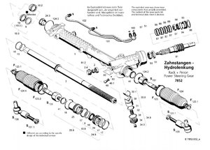

    venom-могешь отдельно номер сальников рейки кинуть только вала, золотника не надо? может есть?

    номера по картинке какие?
    если (10.9) то
    7852 033 140
    ROD SEAL.RING 28X38X7 2шт.

    да, они самые спс, правильно на zf ?, и это venom-где ты эти артикулы то берешь?

    да это на ZF.
    в сети все есть....:ded:
