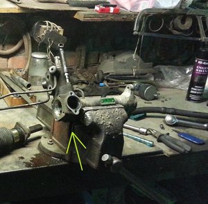

    блин не могу открутить алюминевую гайку на 18 (сбоку) у меня, которая накернённая, все грани содрал, наверно зря просверливал вглубь на 3мм :( чё делать?
  4. Valorik
    Valorik Новичок
    27 мар 2013
    32
    100/45 2,5TDI 92г.
    когда откручивал в тиски зажимал ? попробуй в тисках и газовым ключем. я так шестиграные полые болты откручивал от шлангов.
  5. genrrre
    genrrre Новичок
    20 мар 2013
    7
    ауди а4
    #725 genrrre, 28 мар 2013
    боковую крышку так и не отрутил, но оказываеться золоник можно снять и не откручивая её, а открутив только нижнюю.

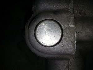

    подскажите плиз номер наружного ссальника золотника, рейка koyo , всё собрал, а через него вся жидкость выбежала, очень обидно. Неохото опять рейку снимать :( пробовал кто эпоксидным клеем его со стороны руля залить?
    http://www.audi-club.ru/forum/showthread.php?t=182452&page=23
    на предпоследней фотке ссальник с номером не могу разобрать все цифры :(

    уххх , заменил, вроде не течёт...рейку снимать не пришлось
