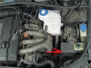

    Доброе время всем. наконец мне зделали рейку но посоветовали помннять насос ГУР .Он новый ставил этим летом (Remy) якобы осталась стружка в системе хотя промывали все.Если там осталась хоть частички то может опять испортить манжеты,сальники и.т.д.Ивот думаю что делать. Жена говорит давай купим и спать спокойно будишь.Весь в думе?Да еще решил и бачек поменять .Как зделать чтобы не завоздушить систему или все равно воздух будет и как слить из бочка окуратно шланг скинуть или сам бачек как то наклонить чтобы жижу слить.И подскажите номер вот этой детальки

    разбирай сам золотник картинка выбивай штырь, разбирай промывай, ставь на место. скорей всего в нем закусывает. тока перед разбором пометь керном с торца- как стоит. можно ошибиться.
