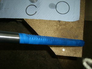

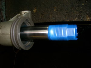

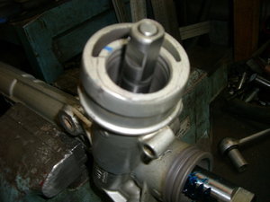

    Собираем все в обратной последовательности.
    При установке штока обматываем зубчатую часть изолентой.

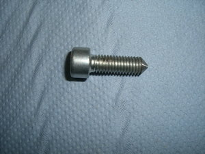

    Также для центровки штока и вала-шестерни используется заточенный винт м8. На штоке для этого имеется сверление.
      263,7 КБ
      1.277
      184,9 КБ
      1.268
      362,4 КБ
      1.162
      248,1 КБ
      1.340

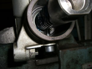

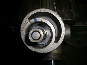

    После центровки штока, устанавливаем вал-шестерню. После установки вала-шестерни хвостовик доложен занять положение как на фото. Не забудьте убрать заточенный винт и заглушить отверстие коротким винтом.
      209,2 КБ
      1.274
      241,2 КБ
      1.324

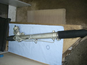

    Далее надеваем пыльники (ТОЛЬКО ОРИГИНАЛ), вкручиваем рулевые концы.
    Ставим рейку на авто.
    Заливаем масло. Прокачиваем.
      272,7 КБ
      1.051

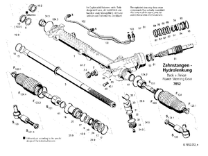

    1-что за втулки под номером (1,2)?
    2-под номером (4) я так понимаю сам сальник вала.
    3-а вот под номером (3) вроде тоже сальник вала,но уже со втолкой сзади похожая на втулку под номером(1,2)?

    1,2 (поз.41 №7840 034 124) - демпферные втулки крайних положений (об них ударяется рул. тяга если что.., до этого как правило не доходит, ограничивают рычаги подвески) 2шт.;
    4 (поз.51 №0770 198 206)- нижний сальник вала-шестерни.1шт.
    3 (поз.10,9 №7852 033 140) - манжета штока (2 шт.)
