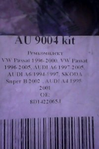

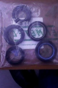

    Вот и у меня такой же комплект но смущает то что очень мало в сяких колечков и уплатнителей и.т.д И что за синенькие колечки на сальниках. Смотришь в других комп всяких колечков дофига а у нас шишь. Почему так. Заехал в мастерскую где хотел перебрать рейку и мне ответили что такой комплект не подойдет он только якобы для замены и что потом опять потечет и уних такие комп есть для ремонта рейки. И что это развод на бабосики (цену сказали 150000) И вдругих мастерских цена почти такая.Нету крыши над головой а то сам поменял инфо хватает на читался про рейки. И конечно большая ЖАБА душит за токую цену делать если это не развод то не жалко для моей немочки и этих денег. Помогите разобратся:confused::confused::confused::confused:

    Синие колечки - это фторопласт, уплотнитель манжеты специально для гидравлических систем с большим давлением. Еще раз напишу - дешевле рейку разобрать, а уж потом сальники и резинки подбирать. За этот ремкомплект(9004) цена неадекватная, пять сальников всего, которые можно отдельно за копейки найти.
