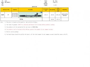

  3. dimann
    dimann Участник форума
    27 окт 2008
    126
    A4/ B8 2010г
    Хотите прикол - инвойс на китайскую рейку , 139 Баксов...
    Предлагали Койо -230 Баксов ...
    Хотел везти - но не успел.Ремкомплект нашел и любопытство взяло верх.

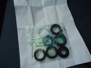

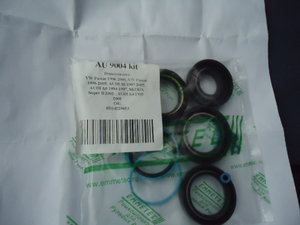

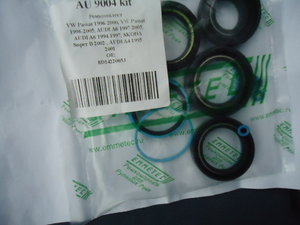

    вот такой ремкомплект койо рейки 9094

  6. Вова.Fv
    Вова.Fv Живу я здесь
    10 апр 2011
    2.025
    A6/C5Q 2.5TDI 99г
    Комплект под номером 9004! Не путайте людей.

  8. Fuhrer A6
    Fuhrer A6 Завсегдатай
    23 июл 2008
    679
    А4 8К 2,0т Q,09г.
    очепятался! чо пристал?на фотке же видно номер кита!!
