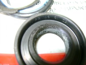

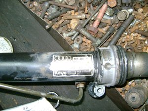

    Хочу поделиться опытом ремонта рейки Koyo...
    А4 ALT 2002г. Начала закусывать при повороте влево..Перспектива отдать 14000 руб за перебор меня не радовала.. Пытливый ум и желание приключений на по... - сделали своё дело... 3 месяца читал всякие форумы... Нашел один отчёт - мужчина на B5 перебирал...
    http://passat-b5.ru/showthread.php?t=121525&page=27
    Молодец - огромное спасибо ему.

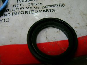

    В начале не мог понять что за рейка - Койо или ЗФ . Этикетку найти не мог.По признакам "картерная часть Алюминий" другая "черного цвета " - решил что все таки Койо.

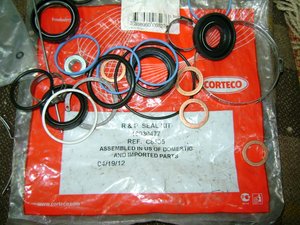

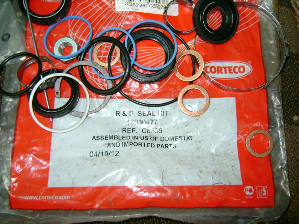

    Начал поиски ремкомплекта.Беда!!!!!!!!!! Сам из Арзамаса под Нижним Новгородом.Это отдельная история- в 2х словах не опишешь.
    Находил все , кроме Койо.
    Добился нашел , купил- CORTECO, 19030477 (Corteco 15598534)
    находил AU9004kit и AS12471
    http://www.autopiter.ru/PriceList.aspx?NumDetail=8d1422072a&IsAnalog=1&id=21987114
    Трясся подойдёт или нет...
    подошло всё как родное.
    по ходу там любой комплект подойдёт...
    Перебирал сам лично ... фото даже делал комплекта , сальников - если нужно выложу...
    Скажу одно - самое трудное это рейку снять. Остальное семечки...
    Снял , разобрал.
    вот она проблема
    http://www.reikinet.ru/neispravnosti/38-neisprik.html
    Тут всё правильно написано - молодцы. Спасибо!
    Теперь главное - как восстановить картер от износа, канавки на внутренней стороне. Не каждый имеет возможность сделать втулку.
    кому нужно внутренний диаметр картера 36 мм по моему... Этот размер поможет подобрать или изготовить Фторопластовые кольца (если у кого износились) но заморачиваться с заменой я бы не стал - подматываешь нитку под кольцо или ленту ФУМ и катайся ...
    Мы же не ищем лёгких путей, тем более начитался форумов - каких спецов тут только не увидишь.!
    Короче замазал канавки Поксиполом с добавлением серебрянки.
    но не просто замазал , а при этом сместил червяк на 1-2мм в сторону руля подложив шайбу под внутреннюю обойму упорного подшипника!!!!!!
    Думаю рискну - что будет.Кольца стали бегать по алюминиевой части картера ... Собрал ! перед этим конечно же поменял все сальники, резинки, фторопластовые кольца...Ремкомплект же имею...
    Короче 3000 км всё ГУД.!!!!!!!!!! Не знаю сколько проходит - но как вариант - РАБОТАЕТ...
    Так что не бойтесь - перебирайте, нет там ничего сложного! Вы представить не можете как трясся я перед такой операцией на этот забубённый узел!!А оказалось 3 часа делов!!!!!!!!!!!!!!!!

    Ремкомплект Koyo
    http://www.autopiter.ru/PriceList.aspx?NumDetail=19030477&IsAnalog=1&id=46347782
    Ещё раз хочу обратить внимание - при повороте в какую либо сторону "закусывает на холодную" причина не кольца ,а износ картера золотника . Нужен ремонт картера или восстановление картера - кому как угодно.
    Как вариант "на продажу"- подмотайте под старые кольца на червяке ленту фум. продать хватит ...проверено уже!И не нужно ничего мудрить.
    Действительно на ZF под кольцами стоят резиновые кольца- наверное поддавливают кольца и тем самым компенсируют износ колец. На Koyo такого нет. (не берусь судить что правильнее)

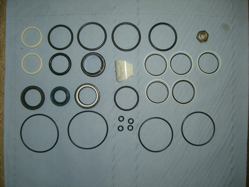

    Эх разошёлся я...
    Это подбор рем комплектов. скачивал раньше где то, может кому понадобиться

    Это все было в ремкомплекте Кортеко? Значит я много переплатил за Эмметек 9004 Кит. Там было всего 5 сальников. Такой вопрос - перебрал рейку, езжу, не течет, не закусывает, руль крутится легко, но при поворотах руля гудит насос. Из-за чего?
