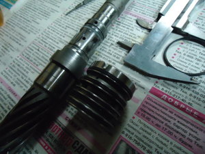

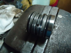

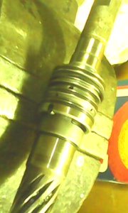

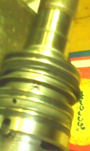

    вот фотки вала с золотником
    номер рейки KOYO 4b1 422 065j кто подскажет номер ремкомплекта?

  10. V E N O M
    V E N O M Завсегдатай
    27 мар 2008
    531
    Audi A4/b5 1.8 ADR 5-speed CPD 1995г.
    А кольца то почему не снял? говоришь под ними ничего нет! где оно?:hi:

    #434 Fuhrer A6, 20 авг 2012
    на третьей фотке одно кольцо снято и нет под ним ничо!!
    да кстати вот добавлю:
    Звонил тут в одну контору торгующую ремкомплектами на рейки :http://rulewoi.ru/catalog?group=10&marka=504
    Сказали что ремкомплект на А6 и рейку Койо все одинаковые,номер его AU9094,ценнег 3100р.
    Кольца на золотнике действительно по одному,не двойные и сделаны из второпласта.
    хотя я когда снимал-похоже на задубевшую резину.Диаметр колец 31.3мм,сказали -лучше вышли фотки вала и колец -обещали подобрать.
    Дело в том что хочу попробовать поменять только кольца и не лезьть дальше в рейку,поскольку она не течёт не стучит,только руль вправо крутиться плохо.Видимо проблема в этих кольцах,в конторе тоже так сказали ,либо износ самого золотника.
    Как мыслите моё предположение верно??
  15. V E N O M
    27 мар 2008
    531
    Осмотри втулку изнутри (это та на которой 4 кольца) на задиры и ответную поверхность на валу, если все нормально тогда 100% кольца надо менять!
    Удачи.

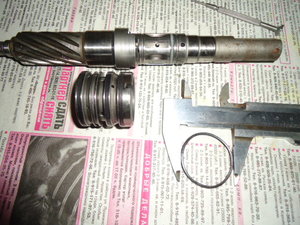

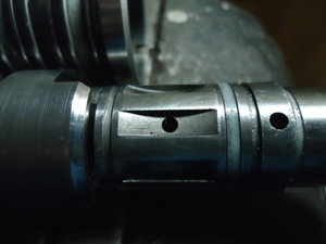

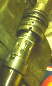

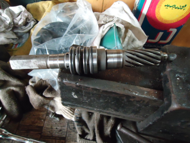

    Вот более качественные фотки -мож глянешь?

  17. dima b
    dima b Живу я здесь
    22 мар 2011
    1.367
    а4 б8 1.8
    А нет -ли выработки в корпусе в месте,где работают эти кольца?Говорят-такого рода дефект из-за распределителя бывает.Думаю ты прав.У меня холодный влево не работает,нагревается-со скрипом усиливает.Напиши о результате замены пожалуйста!
  18. Fuhrer A6
    Fuhrer A6 Завсегдатай
    23 июл 2008
    679
    А4 8К 2,0т Q,09г.
    такая же история -тока вправо
