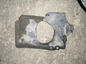

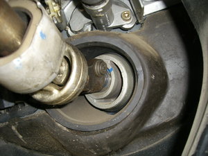

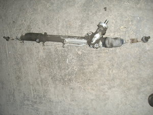

  11. V E N O M
    V E N O M Завсегдатай
    27 мар 2008
    531
    Audi A4/b5 1.8 ADR 5-speed CPD 1995г.
    #31 V E N O M, 13 апр 2010

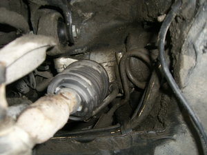

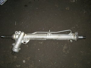

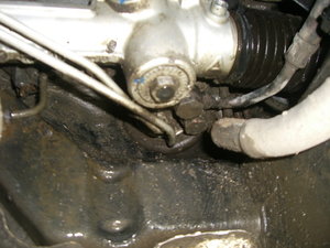

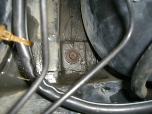

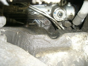

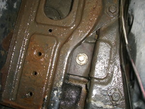

    Снимаем рейку.....
    Моем авто и особенно передние колесные арки по максимуму.
    Авто на яму или на подъемник. (описание на яме).
    Устанавливаем переднюю часть авто на подпорки, снимаем колеса, отсоединяем рулевые наконечники от поворотного кулака.
    Откручиваем крепление расширительного бачка ОЖ.
    Снимаем защитный пластиковый кожух в левой арке колеса вокруг левого конца рейки (открутив гайку ключом на 10 и выдернув два пистона за стойкой).
    Снимаем АКБ.
    Откачиваем жидкость из бачка гур.
    Откручиваем болты крепления сливного (ключ на 22) и напорного (ключ на 19) рукава ГУР.
    СЛИВАЮТСЯ ОСТАТКИ ЖИДКОСТИ ПОДСТАВЬТЕ ЕМКОСТЬ ДЛЯ СБОРА.
    Открутив снимаем болты и уплотнительные шайбы, и, поднимаем рукава вверх на место расширительного бачка ОЖ.
    Снимаем салонный кожух под рулем (4 винта головка на 8).

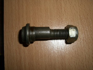

    Откручиваем контровочную гайку (ключ на 15), эксцентрикового винта крепления рулевого вала и вала рейки. Открутив гайку, ключом торкс №50, поворачиваем эксцентриковый болт в сторону ослабления зажима на пол оборота, и, вынимаем его.
    Откручиваем 3 винта крепления рейки торцовой головкой на 10, о двенадцати гранях которая, (2 сверху в мыдьнице и один снизу под вакуумником у меня уже под шестигранник стоит).
    Выводим рейку через левую арку, отведя поворотный кулак в сторону (кто не сможет, открутите верхние рычаги).

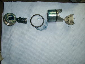

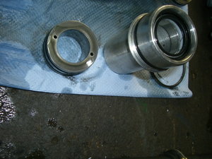

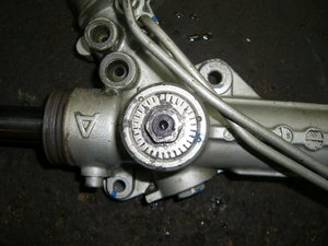

    Далее откручиваем гайку-крышку прижима (ключ на 16), высверлив кернения.
    С моем случае было два новых кернения и два высверленных, то есть рейка уже пережила один ремонт:umnik:.
    Открутив гайку, достаем уплотнительное кольцо (оно в канавке после резьбы), направляющую и антифрикционную накладку...

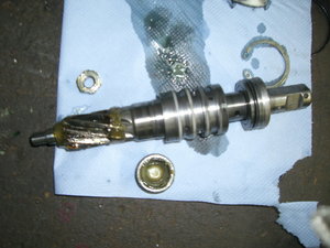

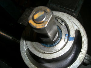

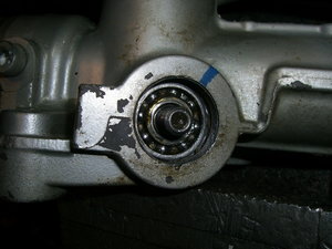

    Далее откручиваем нижнюю крышку вала-шестерни (ключ на 22).
    Откручиваем с вала гайку под крышкой (ключ/головка на 17).

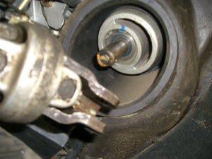

    Затем снимаем с верхнего конца вала-шестерни стопорное кольцо.
    Легкими ударами по резьбовому концу выбиваем вал (не повредите резьбу:umnik:).

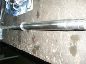

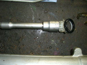

    С правого конца корпуса рейки, вынимаем круглое стопорное кольцо и поворачивая из стороны в сторону извлекаем правую направляющую.
    Затем аккуратно выдергиваем шток рейки с правой сферической опорой (с двумя резинками снаружи).

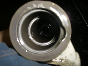

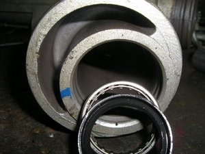

    Снимаем трубки (это можно было сделать и пораньше:laugh:).
    С левого конца корпуса рейки достаем пластиковое демпферное кольцо.
    Выбиваем внутреннее уплотнение из корпуса (заводим через левый конец торцевую головку с внешним диаметром 30мм и два удлинителя).
    Выбиваем внутренний сальник вала-шестерни (я выбил вместе с подшипником пришлось помозговать :shock::shock::umnik::ded:).

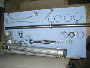

  19. V E N O M
    27 мар 2008
    531

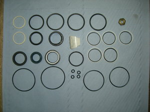

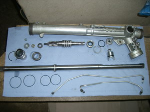

    Перед сборкой все тщательно промываем, продуваем сжатым воздухом, и имеем перед сборкой закупленный ремкомплект.....
      288,7 КБ
      3.593
      300,4 КБ
      2.650
      293,9 КБ
      2.327

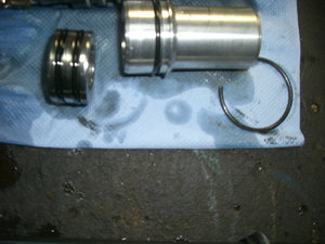

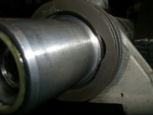

  20. V E N O M
    27 мар 2008
    531
    #40 V E N O M, 18 апр 2010

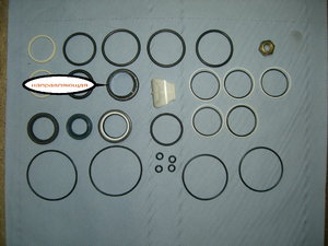

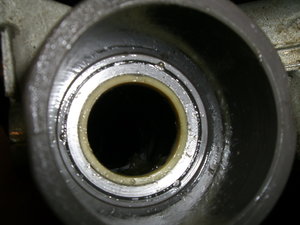

    Есть одно небольшое НО..
    Направляющая, выделенная на фотке имеет большой зазор по внутреннему диаметру, вследствие чего шток рейки не имеет направляющей как таковой, и, впоследствии все начинает течь, поскольку старые манжеты не в состоянии скомпенсировать такое перемещение.
    Я изготовил новые ДВЕ(!!!!) направляющие: внутреннюю и правую, из капролона. А оригинальная лежит-не понадобилась.there
