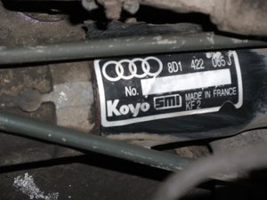

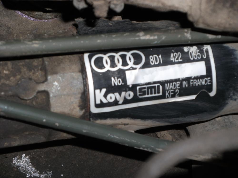

  11. DACHA40
    DACHA40 Новичок
    12 ноя 2011
    37
    A4/B5 1,8 ADR 96г
    Подскаите люди добрыые номер ремкомплекта а рейку 8D1 422 065J Koyo. В EXSTe не нашол даже рейку свою. В каком то посте ррбыла тоблица с номерами реек и моя там была и какойто код рядом AU 9004 KIT что за код?

  12. Серикбай
    Серикбай Участник форума
    14 июн 2012
    199
    А4/В5 2.8 АСК 97г
    AU 9004 KIT это как раз и номер ремкомплекта
