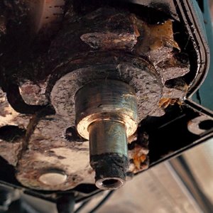

    Перестала закрываться крышка багажника на Q7, закрывается, а потом отходит немного назад. Лампочка багажника тоже не гаснет и комп показывает открытой заднюю дверь, даже если при закрывании её придавить. Снял обшивку и увидел течь из привода заднего дворника как у вас. Вода попала на клему замка багажника и там все окислилось, почистил спиртом и заработало нормально.
    Далее сам источник проблемы. Снял металлическую крышку привода заднего дворника, а там между пластиковым переходником и металлическим штоком нет никакого уплотнения. Все шестерки в ржавчине и смазке.
    Нашёл силиконовую трубку, отрезал кольцо миллиметра полтора, одел на шток, подмазал герметиком и одел крышку с переходником.
    Вроде все работает.
