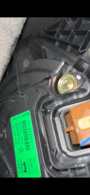

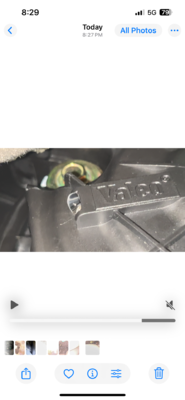

    Добрый день, форумчане!
    Тема уже давно избитая для A4 B6/B7, знаю, но ничего под мой случай не нашел.
    Со стороны переднего пассажира течет вода и довольно обильно. Всегда происходит только после обильного дождя или мойки. Долго ломал голову, скинул бардачок и увидел, что вытекает вода из корпуса печки. Значит она каким-то образом попадает туда. Сразу пошел смотреть короб салонного фильтра, все снял, зачистил, посадил на герметик — без результатов, вода так и вытекает.
    Дренажи чистые, лобаш родной, а машина без люка. Ума не приложу, куда копать и где искать. Вычитал, что бывало такое у людей, что некий пластырь справа от корпуса воздушного фильтра отклеивался и через него текла вода. В моем случае все на месте и плотно прилегает
    (P.S. фото приложил корпуса печки, откуда течет)
    Заранее благодарен!

    Фильтр сухой? А то может через него и сразу в вентилятор?

    Значит корпус салонного фильтра (он целый??) плохо посадил на герметик. и да там есть (под капотом район салонного и дальше к моторчику дворников) технологические отверстия заклеенные скотчем и окрашены с завода, осмотри все внимательно. гдето на драйве несколько тем есть.

    Не, ну если внутрь самой системы попадает вода, причем тут отверстия и герметик под коробом?... Либо в коробе трещина, либо с крышкой проблемы!

    Дошли наконец-то руки все проверить и разобраться на выходных. Короб салонного фильтра целый, все сервисные отверстия заклеены. Долго думал, что могло быть причиной, ведь машина хоть уже и 20+ лет, но все же пробег 108.000км. Оказалось все очень банально: был забит дренаж кондиционера. При повороте, вода, застрявшая в испарителе, переливалась к моторчику кондиционера и там стекала в ноги пассажиру. Разобрав порог и отогнув карпет, прочистил дренаж и вылилось 2/3 бутылки 0,5.
    Проблема решена, спасибо большое за помощь!
