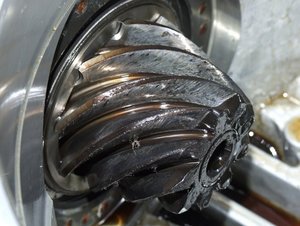

    Добрый день! подходящей темы не нашел, поэтому решил создать эту тему,если тема уже есть прошу перекинуть.. Вопрос собственно такой,,у меня вариатор J01 2002г.в. течет сальник правого привода уже давненько,но регулярно подливаю масло в CVT и езжу,а вчера смотрел видео в котором сказали что масло в привод из коробки не попадает а заливается в каждый привод отдельно помимо коробки,,хотелось бы узнать так ли это? собствено почему начало беспокоить, появился гудеж,если прислушиваться у селектора.. может там уже нет масла и по этому гудеж??

    От редуктора могут остаться одни опилки без масла

    дааа((,, потом только коробку снимать? что бы вылечить,,

    Не так все просто, шестерня меняется в месте ведомым шкивом, не разборная.
