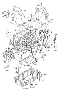

    Парни , вот тут ( http://www.audi-club.ru/forum/showthread.php?t=344135&page=42 ) Я выложил фото того места от куда у меня сочится... Вы про этот тройник говорите тут ? Какой у него номерок - подскажите плз...!!!!????
  8. Yaroslove
    Yaroslove Участник форума
    28 мар 2013
    442
    А4/B7 2.0MTQ 06г
    какой номер этого тройника на bwe двиг.?
  9. Ganzta
    Ganzta Живу я здесь
    13 окт 2011
    4.056
    A4/B7 1.8T S-line
    06D 121 132 A - Штуцер подсоединения воды
    06D 121 132 C - АНАЛОГ Фланец системы охлаждения
    WHT 001 688 - Кольцо уплотнительное системы охлаждения (на фланец)
    N 903 168 01 - Кольцо уплотнительное системы охлаждения (под датчик температуры)
    032 121 142 - Кронштейн крепления датчика температуры
