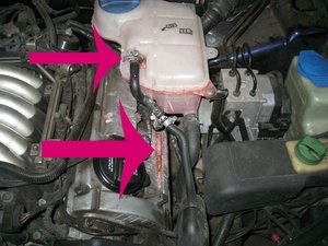

    Всем доброго времени суток!
    Помогите плиз разобраться с такой проблемкой:
    на холодный двигатель жидкость находится ниже отметки min;
    на горячий двигатель (после непродолжительных поездок) - из бачка течет охлаждающая жидкость (место показано верхней стрелкой на вложенной картинке). Причем жидкость капает на двигатель и свечи.
    посоветуйте плиз что мне делать?
    заранее спасибо

    Ответ: течет охлаждающая жидкость
    Шланг заменить.(который от бачка идёт)
    скорее сосок (к которому подходит шланг) от бачка отваливаться собирается....
    можно поменять хомутик, потом залить герметиком
    а крышка не туго затянута? у меня такая же проблема была, когда мне крышку со всей дури закрутили
    +1...одно из двух.
    шлаг, вроде бы, цел (я не видел чтоб капало именно с него); возможно, что и сосок...
    посмотрел, сверху сосок вроде бы цел, вот снизу трудно на него посмотреть...=)
    крышка закручена плотно. но разве давление охлаждающей жидкости не должно саморегулироваться при закрытой крышке ?
    в итоге получается, что надо менять бочок (если шланг цел)?
    и еще вопросик не могут ли свечи коротнуть от того, что на них накапывает ета жидость?
    //заранее спасибо
    Крышка и должна быть плотно закручена. Иначе одна из функций пропадает.
    На мой взгляд глядя по фотке, мне показалось что, расширительный бочёк дал течь по шву. Это в добавлению к тому что, и из под шланга течёт.
    у меня так была закручена, что при повышении давления хлестать начинало из-под всех хомутов, чуть ослабила, стало нормально
    указанное на фотке место залили герметиком
    перед тем как открывать тему по моей проблеме я прочитал вот ету тему из FAQа по ремонту http://audiclub.ru/forum/showthread.php?t=56103
    у пользователя Alfredo была схожая проблема, он заклеил место течи, после нескольких дней катания у него был "замечен водопад охлаждающей жидкости она прям лелась большим потоком". Причем дальше он пишет, что шланги у него все были на месте. А дальше я не нашел, как он решил проблему...
    я бы заклеил герметиком сосок, но фонтана мне тож не хочется=)
    И вот по сему выходит, что скорее всего мне надо менять етот бочок? я прав?
    Могу сказать только одно - если на горячем моторе вытекает жидкость, а на холодном на минимуме, то дело в том, что в системе не поддерживается должное давление. Это может быть из-за прямой связи с атмосферой (трещина) или плохого клапанна в крышке.
    НЕ знаю как бочок, но вот бачок - точно надо. ЕСли нет возможности новый поставить - то с разборки можно, только тщательно проверь патрубки - они-то и трескаются.
    у меня тоже текло - трещина в месте соединения соска, не долго думая я залепил всё это углубление холодной сваркой. Узел стал каменный, не течет.
    У меня такое было. Менял бачок, патрубки, крышки на бачок. Решилась проблема заменой прокладок под головками. Уже полгода ОЖ не доливаю.
    :shock: в смысле, под какими головками?
    Под головками двигателя. Через них воздух в двиг пер, отсюда пузырьки в ОЖ, и антифриз из бачка брызгал в разные стороны
