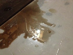

    машина точь в точь как у ТС, тоже заметил лужи в гараже под машиной, но запаха жидность вроде не имеет. поначалу думал это вода. но вязкая...
    цвет светло-коричневый, думаю на АКПП.
    неделю уже не езжу, боюсь. надо бы на яму.

    Вот такие-же лужи были под машиной пришлось менять левый сальник!Менял сам измучался но поменял,сальник вот такой ставил Ossca 05271
    Если нужно могу описать процедуру,хотя отчёты есть по замене этого сальника!

    кстати я его тоже заменил, в сервисе, и ставил оригинал. но у меня он один хрен подтекает!
    почему?

    Как вариант - выработка на валу в месте прилегания сальника
    Отправлено с моего GT-S5690 через Tapatalk

    сервисмен вместе со мной смотрел, вроде вал норм.
    как приехал домой ничего не капало, пару-тройку дней.
    а потом пару капель начал замечать на полу.

    Ну чудес не бывает. Или сальник не качественный, или похерили при установке. Или вал. Я, кстати, на своей менял оба. Не сказал бы что валы в идеале. Боялся, что капать будет, но повезло.
