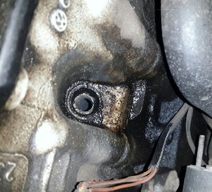

    Сегодня только до машины добрался. Вот фото без свечи и без насвечника
  17. Bla©k

    Резьба вроде не в масле .
  19. Dimon717
    Dimon717 Живу я здесь
    7 окт 2015
    1.192
    A6/C4 AAH/4HP18 Q avant
    Кажется там резьбе капец. Ещё бы фото чуть вбок, чтоб видно было нитки резьбы.
  20. ever87
    ever87 Участник форума
    29 июл 2015
    126
    audi 80 b3 1.8s РМ 89 год
    Фото сделаю завтра, но свеча вкручивается хорошо и плотно затягивается
