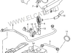

    Клапан 6 ВКГ
    Проверяется создаешь разряжение, на соске который в центре, а нижней зажимаешь пальцем, если клапан целый должно держатся разряжение.

  12. Сergei
    Сergei Живу я здесь
    17 авг 2012
    3.527
    А6 2.4L
    По твоему двигателю не вижу клапана
    Разряжение ртом создаешь

  13. Aleksa14
    Aleksa14 Новичок
    1 ноя 2013
    26
    А6/С5 2.4 98г.
    вот и я не нашла)Спасибо)Буду проверять на выходных)
