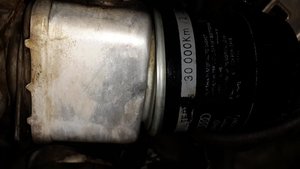

  19. GrafB
    GrafB Участник форума
    18 июл 2014
    187
    A6C5 2.4 ARJ MT 00
    У меня капает с самого фильтра и он сам как то криво сидит,как будто по нему стукнули молотком. Позже выложу фото
  20. GrafB
    18 июл 2014
    187
    A6C5 2.4 ARJ MT 00
    вот фото фильтра, не совсем понятно как такое произошло, ломом будто отгинали
