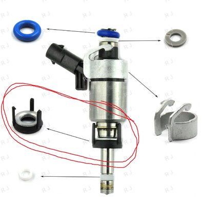

    IMG_4670.jpeg Всем привет, течет форсунка наружу, выдавливает резиновое и пластиковое колечко, течет прям лужа образовывается буквально за секунды.
    2 раза меняли резиновое кольцо, вчера еще и пластиковое, оно тоже было вытянутое на одну сторону.
    Один день езжу на второй меняю) в чем может быть причина подскажите
  2. Vichkins888
    Vichkins888 Новичок
    4 фев 2022
    32
    Allroad C6 4.2 FSI
    Это не забыли установить ?
  3. Magomed500
    Magomed500 Новичок
    18 окт 2021
    39
    A8 D4
    Мы форсунку не извлекали даже, верхние два колечка бывают как будто надкусаные, потянутые что ли. Меняем их через день опять льет бенз оттуда
  4. Шаман_DTM
    Шаман_DTM макака-резус
    24 фев 2013
    2.513
    GWM Бачок 300
    а что с ответной частью-рампой?
  5. Magomed500
    Magomed500 Новичок
    18 окт 2021
    39
    A8 D4
    Да вроде бы все норм, визуально по крайней мере
