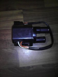

    вобщем снял, рассказываю...
    пластмассовая крыщка радиатора дала трещину из нее потихоньку сочилось, не сильно и не очень заметно было, тока вот лобовое запотевало, и видно стало когда радиатор вытащил... вобщем по крыщке потихоньку по капельке стекало внутрь блока печки и дальще в салон...
    еще оказалось что там уже побывала кривая рука человека, блок печки разломан где выходят патрубки радиатора, и нет почти всех щурупов которыми скрепляются половинки блока печки... я так предполагаю не просто так туда лазили, но стоит там похоже оригинальный радиатор, наверно просто б/у поставили, и без поролона, радиатор там болтался просто так...
    а еще отсутствует вакумный клапан печки, который должен перекрывать течение антифриза через радиатор, на его место заколхозили трубку, похоже от какого-то радиатора печки, просто как заглущка он получается, вобщем антифриз всегда протекал через радиатор печки, и было в салоне всегда очень жарко, два лета так отъездил мучился, у нас летом выще +40 градусов на улице...
    так вот вопрос если поставлю вакумный клапан печки, то куда от него трубку подключать надо?

    Даже без крана будет дуть с атмосферы. Это если заслонка тепло-холод рабочая.
    На электромагнитный клапан.
    Если покупать кран, то лучше брать оригинал. Я уже 2 сменил.
    Если такие то да.
    Так и должно. Другой конец вставляется в корпус короба сервопривода перепускной заслонки на испарителе.

    Вместо вакуумного крана поставил от Газели бизнес.Работает норм. Весной стоил 700р. Бывают с байпасом и без(еще дешевле).

    чета у меня ерунда какая-то с этим вакумным клапаном, вобщем поставил сантехнический кран баращек, буду летом вручную перекрывать поток жидкости через радиатор печки, мне не трудно...
    печку подщаманил немного, уплотнители заменил, взял на базаре какой-то тепло-щумо-вибро-звуко изоляцию, с одной стороны она клейкая, ей и обклеил блок печки, стоит нормально... еще заклеил этим же материалом дырку, где сломано было возле радиатора...
    не знаю что сделал, но стало дуть нормальным холодным воздухом, нет больще постоянного жара из воздуховодов...
    спасибо всем за помощь...
