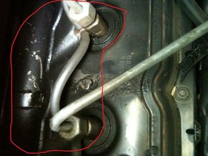

    Что делать и как боротся с потёками топлива с под форсунок? AFB 2,5 TDI

    ну наверное поменять уплотнительные колечки

    Течь может из-под самих гаек топливопроводов, из-под шлангов обратки, уплотнительных колец.

    Вообще-то это масло. Обычно термоусадочные трубки ставят. Видел положительный результат - чем-то замазали со снятием крышек. Трахнуть бы по башке того идиота, кт. эти резинки сделал заодно с крышками.

    Ну если масло, то я одевал резиновые кольца на саму форсунку под крышку.
