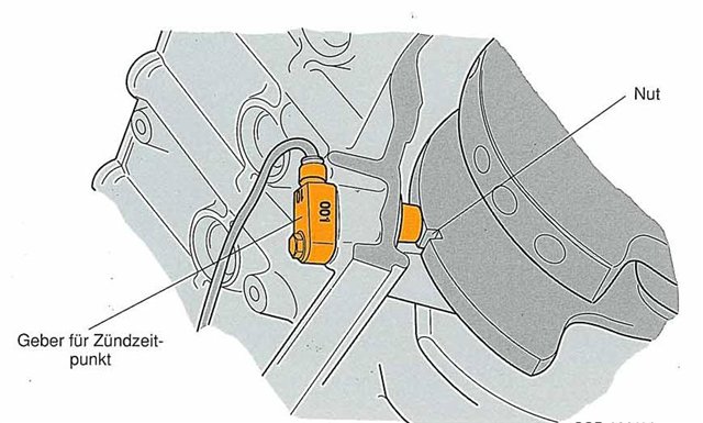

    Фиксатор заказал в цех сборочный, там токарь говорят занят...может только на следующей неделе освободится и сделает, мне обещали деталь закалить, есть говорят возможность...посмотрим что выйдет...а куда он вставляется я так и не понял, надо защиту снимать и снизу откуда то вкручивать?

    Вместо датчика коленвала он вкручивается

    Вкручивается он в блок, в районе 4-5 цилиндра (где-то там), т.е. если стоять перед передним бампером то с правой стороны мотора. Доступ к нему только снизу.
    Калить думаю лишнее... закручиваться должен легко... от руки, никаких ключей использовать не нужно.
