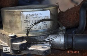

    приветствую всех.
    собственно обнаружилась течь масла в районе вакуумного насоса, двигатель CASA находится за задней крышкой правой гбц
    собственно вопрос может ли течь масло из самого насоса или только из под прокладки примыкания к крышке гбц??

    Только из под неё ...

    заменил прокладку, но по факту оказалось течь между корпусом и крышкой насоса, что может быть причиной??тормоза работают..
