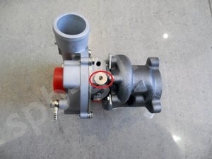

    Подтекает масло с турбины. Место отмечено на картинке. Видно плохо, но кажется, что давит из под заглушки с шестигранником.
    Подскажите что это за заглушка. Можно ли там сменить прокладку?!
    Медная или алюминиевая там ставится?!

    Должна быть медная.турбина новая?обычно на новых не оч хорошо закручены пробки,можно выкрутить и чуть герметиком помазать и зажать.

    турбина "свежая". Со слов предидущего хозяина фирмы ККК, пробег около 20т км.
    Уже подтягивал зимой и все было нормально. Сейчас опять потекло.
    А что это за винт вообще не подскажите??

    Так то это пробка рубашки охлаждения.может масло стекает с маслоподачи?холодная часть турбины и патрубки не в масле?

    маслоподача сухая. все сухое, кроме прокладки под этой пробки.
    Откручу.. посмотрю.. герметика чуть чуть добавлю может, если прокладку новую не подберу
