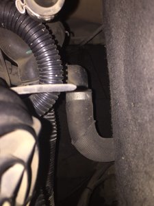

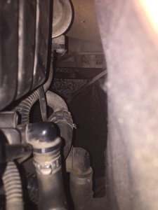

    На днях заметил со стороны пассажира ближе салону вверху масло появилось . Кто нибудь знает что может быть. Там шланг есть с хомутов . Может быть что со шланга потеет так сильно. И если хомут подотянуть . Кто знает в чем дело?

    может хоть фотку сделаешь?

    Только снизу там шланг с хомутоМ

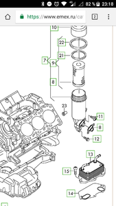

    Посмотри ещё в районе масляного фильтра. Прям рукой стакан прощупай, до самого низа, там где площадка к блоку крепится.
    Там короче под ней резиночка есть. Вот её иногда и выдавливает.
    Под номером 8.

    я вот тоже думаю на номер 8 .заглянуть трудно туда.

    В морозы либо её либо под стаканом колечко выдавливает. А знаешь что это значит?
    Масло пора менять, или если свежее - то марку сменить. Масло гуано

    не всегда. если масло левое то на морозе дубеет так, что начинает все давить. Если с вентиляцией проблемы - давить из-под крышке головки/ в свечные колодцы, а если масло - г...но, то как раз в районе фильтра. Ну или кстати может фильтр забит.
