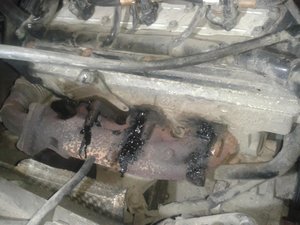

  3. Дмитрий__
    Дмитрий__ Новичок
    3 фев 2015
    30
    Audi A5 3.2 2008
    Масло давит тоже из этих клапанов. Купил прокладки WHT 002 789 (круглые в сечении). При снятии, старых прокладок не обнаружил, поставил эти прокладки сверху, хорошо закрутил, но масло давит еще сильнее, стекает вниз и горит на коллекторе. На самом клапане есть кольцо (пластик или жесткая резина) в углублении прямоугольного сечения. Возможно оно уплотнительное... Кто как решил эту проблему с подтеканием????
  4. VadimKr09
    VadimKr09 Участник форума
    15 июн 2014
    439
    A6 3.2 FSI Q. 2007
    Вырезал платиковое кольцо вставил новые резиновые вроде норм ! Но проблема еще может быть где фишка на датчике там на где завальцовано
  5. Дмитрий__
    Дмитрий__ Новичок
    3 фев 2015
    30
    Audi A5 3.2 2008
    тоже думал срезать, только старое кольцо плоское и широкое, а новая прокладка WHT 002 789 круглая в сечении и узкая. Сегодня снимал снова эти клапана, т.к. я посадил резинку не в углубление, а сверху ее порвало с одной стороны. Боюсь что срежу старую широкую кв., поставлю узкую круглую и начнет еще сильнее течь. Сколько ты отъездил уже на этих прокладках без следов масла на клапанах?
  6. VadimKr09
    15 июн 2014
    439
    A6 3.2 FSI Q. 2007
    Эмм ну не знаю 5 000 где то машина всю зиму стояла ) Но у меня больше бежит сверху нежели с низу Хотя на Правой ГБЦ именно оттуда бежало 2 недели искал .... Под сраку дашь машине вонять начинат горелым Но щас не беспокоит Тефлоновое кольцо рассохлось а резинка выпирает чуток плотно зашло
  7. jforeman
    jforeman Новичок
    10 апр 2013
    52
    A6/C6 3.2q 08г
    прокладки на датчиках положения распредвала - резиновые колечки, просто со временем они затвердели и в разрезе стали прямоугольные. 100% т.к. один датчик менял - там круглая резинка. В подтверждение - любой датчик выкрутите старый который с маслом контактирует там тоже будет "квадратная" и твердая как пластик прокладка.
    Я менял все резинки сверху (клапанов газораспределения, датчиков и т.д.) везде были дубовые как пластмассовые.
    Спрашивал про прокладку вакуумного насоса - я нарыл на работе с компрессора промышленного AtlasCopco - 1 в 1.:) размер где-то записал - по моему там что-то 133*3.
    Так же хочу сказать, что резиновые колечки можно на рынке купить, все кроме клапанов там размер у них сука в футах или дюймах, короч не стандарт размер. А если по честному, то у меня опять из под 1го сочится так что думаю по толще резинку куплю и всё ОК будет.

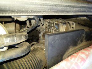

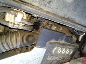

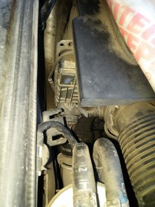

  18. ps33d
    ps33d Новичок
    16 авг 2014
    77
    Allroad C6 2011
    Подтеки масла ( помогите определить фронт работ на 3.0 TD )
    скоро замена масла на моей машине ( 3.0 TD )
    аллроуд 2011 года пробег 68 000 р ( решил тут задать вопрос )
    поверив уровень масла обнаружил что оно на минимуме ,
    решил осмотреть двигатель с пристрастием и обнаружил течь масла .
    Течь с задней стороны двигателя ,показалось что патрубок верхний крупный подтекает( на фото GW 59 ) и у самой стенки двигателя пятно масло .
    патрубок решил поменять он находится выше коллектора и со временем может подсох и начал работать не так ,а вот у стенки двигателя не знаю что там .
    Может у кого было такое на дизеле дайте совет что может быть .
    жалко что при таком маленьком пробеге машине досаждает такими проблемами .
    Фото ниже .
