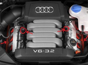

    Датчик распредвала ( слева-справа, впускной-выпускной) - 4 шт.
    Народ - где он находится ?
    Может кто-нибудь фотку сделает - пальцем ткнет???:shock::uhoh:

    ну может чертежик ?

    Да там просто с краев ГБЦ увидишь ! черные маленькие датчики вообщем

    размеры я написал для подбора колец на датчики.

    Спасибо огромное.!
