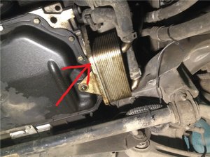

    Причины течи масла из мотора Ауди А6 С6 3.2 FSI:
    1. Прокладка клапанной крышки ( левая-правая ) - 2 шт.
    2. Клапан регулирования фаз распредвала ( слева-справа, впускной-выпускной) - 4 шт.
    3. Датчик распредвала ( слева-справа, впускной-выпускной) - 4 шт.
    4. Масляный стакан.
    5. Прокладка на постели распредвалов, течет в свечные колодцы. ( левая-правая ) - 2 шт.
    6. прокладка между масляным радиатором и блоком мотора.
    Что ещё ? Добавьте или поправьте...
    По 6 пункту это ?

  18. VODOROD
    VODOROD Живу я здесь
    21 апр 2011
    3.295
    Avant 2.7 Tdi BPP
  19. sevmorpoot
    sevmorpoot Старожил
    28 сен 2012
    14.018
    Camry 3.5 R5
    никто не лазил,все было девственно,как мастер сказал :D
    пробег на тот момент был,если память не изменяет,около 115-120 тык.,видимо,просто пришла пора...
