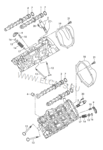

    эти клапана которые торчат (Клапан фаз газораспределения- в экзисте так называется)
    как на картинке поз11?
