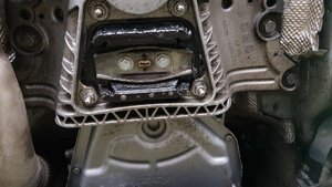

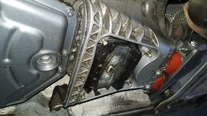

    Всем здравствуйте! На месте стоянки стал замечать капли масла, на подъемнике при осмотре, обнаружилось такое: 20180925_130414.jpg
    в масле опора коробки, вот еще ракурсы:
    Кардан сухой, под капотом тоже сухо и нигде ничего
    Сама коробка тоже сухая...., какие могут быть варианты, с чего начинать?

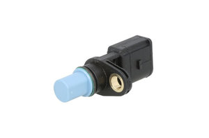

    Всем привет. На моторе bbj гонит масло и оно попадает на коллектор с левой стороны (водителя). Менял клапанную крышку, не помогло. Потом заменил датчик положения распредвала, он был в масле - без изменений. Визуально сзади мотора не видно откуда оно идет. На светофорах когда останавливаешься в салоне запах лютый стоит. Какие варианты есть?
  19. Flatron_37
    Flatron_37 Новичок
    21 авг 2017
    52
    Ивановская обл.
    Audi A6C6 BBJ 3.0 i
    Сзади головки стоят крышки куда вставляются датчики распредвалов, у них металические прокладки, скорее всего через них и гонит масло!
  20. SergT001
    SergT001 Новичок
    23 фев 2019
    28
    Калужская обл.
    Есть два датчика, один впускного распредвала - я его менял, другой ниже выпускного. Эти?
