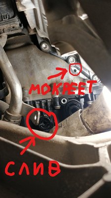

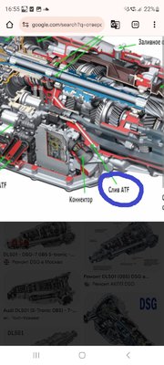

    Тоже потекло масло из блока гидравлики, из отверстия слива ATF.

    Произошло это после разборки/сборки коробки для замены датчика включенной передачи - модуль датчиков.
    Вернулся обратно в сервис, как обнаружил коробку в масле...

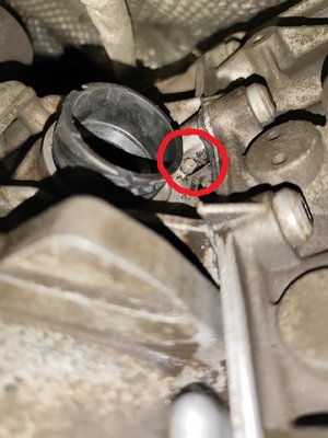

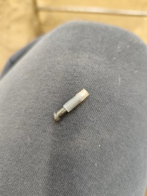

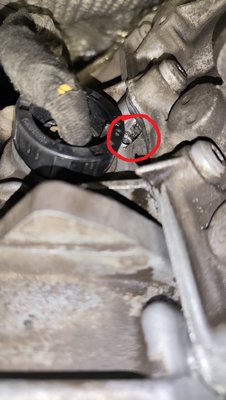

    В итоге (заметил не сразу), в сервисе придумали вот такую херню:
    Запихнули в отверстие кусок трубки с герметиком, заподлицо, чтоб невидно было. Но эту дребедень подвыдавило))).

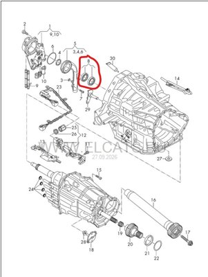

    Это
    0B5 301 227 C Манжетное уплотнение повреждается ???
