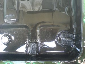

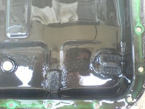

    Да снял плиту, там жёлтый регулятор давления, заменю!
    В поддоне обнаружил вот такую кашу на магнитах, на ощупь практически не чувствуется.
    rtf скажи стоит ли мен во время замены маслянного насоса провести ревизию механической части, стоит ли менять фрикционы и что-то ещё не глядя?

  6. rft
    rft Старожил
    22 янв 2007
    7.580
    a4-2.0 q5-2.0t
    тут советовать сложно... если до того как ГТ издох к акпп не было притензий, то лезть наверно особого смысла нет.. но если смотреть на 01 год и пробег под 200и более- то наверно имеет смысл влезть... только вот хватит ли квалификации??? я б наверно отдал в перебор короб тем кто его каждый день счупает, 5-10тр стоит все удовольствие по работе , дефектовке и сборке( у них кроме опыта есть весь инструмент и детали) на снятом и привезенном им коробасе( в тот же абтомат, зфмастер, ввладислав с аудиклуба ...) , запчасти поменяют какие положено на новые и оставят то что еще не замучено...
    Понятно что комплект прокладок и часть фрикционов понадобится, они сами знают что можно ставить, а что нет...
    Потом вопрос с гидроблоком- я б наверно не рекомендовал в него лезть до починки мехчасти , за исключением замены желтого соленоида, сперва чиним механику, проверяем как поехала, после с второй заменой масла лезем в заведомо работавшую гидравлику... так легче будет в случае если короб не поедет искать проблему, а не гадать где косяк.

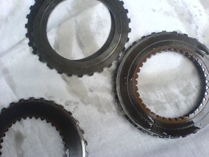

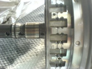

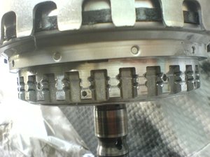

    В общем разобрал первай плнетарный ряд.
    Вот такие проточины на валу и синева наверно не есть хорошо?
    и должны ли быть насечки на этих фрикционных дисках? Их сильно тёмный цвет меня смущает?

  8. rft
    rft Старожил
    22 янв 2007
    7.580
    a4-2.0 q5-2.0t
    в помойку..........
