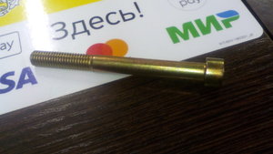

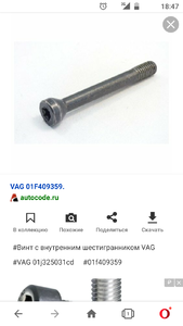

    #27 stalker264, 30 апр 2020
    Бл$ c@ка c этой машиной, встала на сто из-за болта дифференциала акпп.
    такой вот сломался
    Но есть вот такой только не конусный
    не подскажите
    он может подойти или конусный как пробка еще играет роль?
  8. romich107
    romich107 Живу я здесь
    3 ноя 2010
    2.640
    Audi 100 AAH 91
    сюда звонил?
    https://baza.drom.ru/novosibirsk/se...-vag-01f409359-zf-0736029089-g4276780346.html
