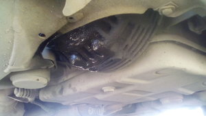

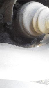

    Суть беда течёт масло из под гранаты внутренней правой (фото ниже) не разу туда не лазил
    так как я с трансмиссией всей еще на ВЫ, вопросом много, а с взяли финансов а точнее их ограниченности пока СТО не по карману:
    1) течь идет их этой кругловатой это редуктор или дифференциал?
    2) масло у них каждое свое или одно с АКПП?
    3) реально починить самому одному?
    4) что в прицепе могло быть виной протечке?
    и приветствую советы
    хотелось бы вылечить самому :idea:а то нужна чуть ли не каждый день:cry:
    авто 2000г. 2.8 Q atq америкос

    Если течёт из под "гранаты",значит менять сальник ШРУСа.

    на гуглил вроде, что правильно дифф он называется. Так как понимаю масло выльется часть, и с маслом коробки не как не связана
    сколько и какое масло в нем?заливается
  19. АндрейР
    АндрейР Желаю чтобы все!
    19 апр 2004
    65.556
    A3\8P\2,0Т\Q
    #19 АндрейР, 23 апр 2020
    Всё верно,течёт из переднего дифференциала(если течёт из под ШРУСа),с АКПП не связано,в дифференциале своё масло 75W-90,GL-5,объём около литра.

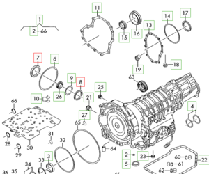

    и вот еще вопросик под №7 или №8 этот сальник? а то даже артикулы разные
