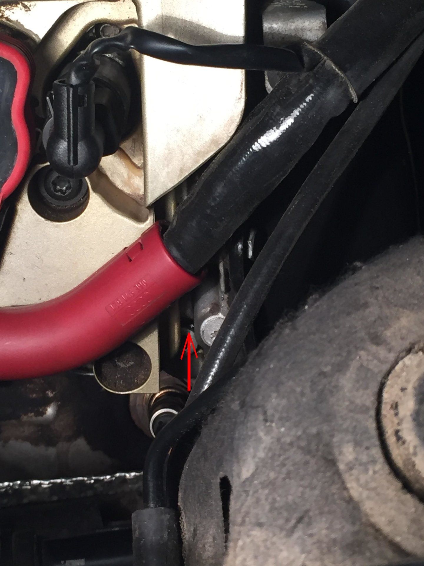

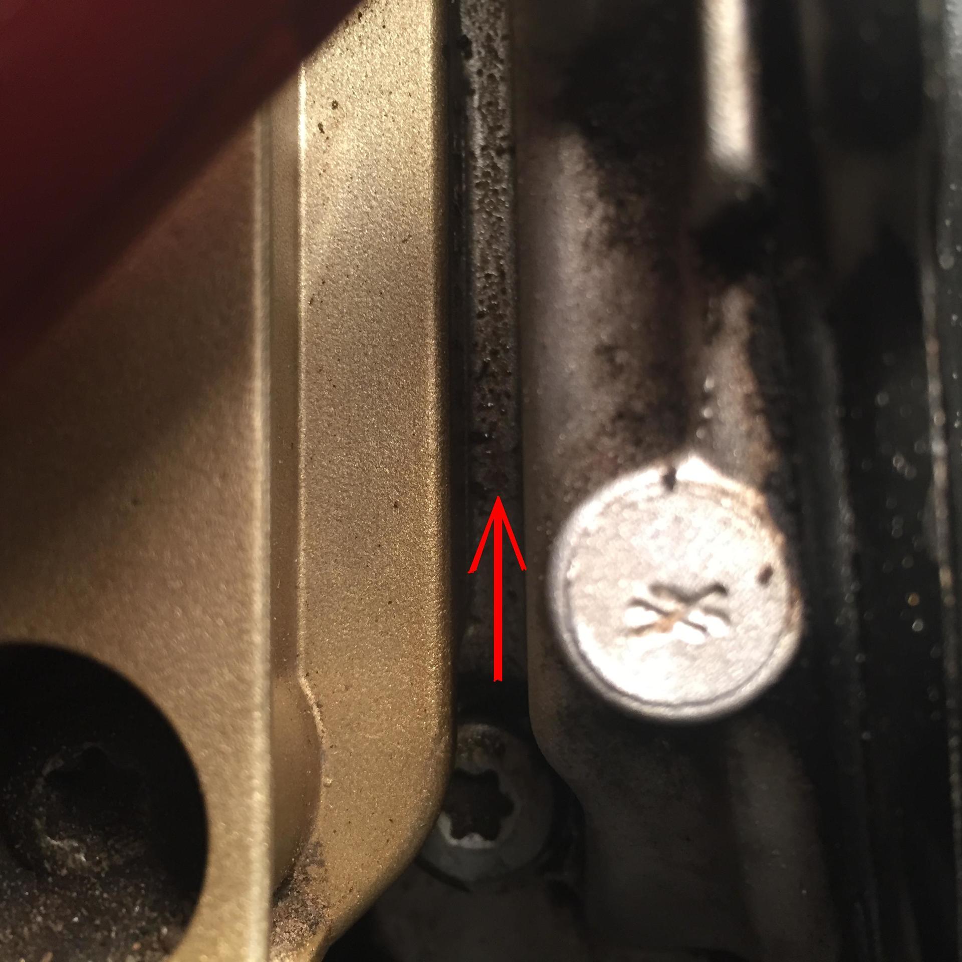

    Последнее время стало пахнуть горелым маслом и иной раз дымок валит в районе лямбды если открыть капот после поездки , отмыл до куда смог добраться в итоге появляется новый подтек на фото указал стрелками я предполагаю что это течет с клапана и по канавке стекает ??? знающие подскажите.

    У себя долго искал от куда именно течет, несколько раз мыл, протирал стыки а оказалось что текло с клапана регулятора фаз грм, там копеечное колечко поменять надо, а так и сзади и сбоку все в масле было.
