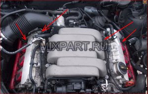

    Типа того....[​IMG]

    нет не включает, это раньше она включала! На этих двигателях отдельно идет! Номера для замены 3,2 AUK:
    VAG 06E 103 649 A Прокладка крышки клапанной
    VAG 06E 103 650 A Прокладка клапанной крышки
    VAG 06E 103 483 G Прокладка крышки клапанной
    VAG 06E 103 484 G Прокладка крышки клапанной
    и герметик нужен

    На каких это этих? У товарища аук мотор, там прокладка как он показал на фото, однако есть еще одна прокладка под свечные колодцы, но она ставится под раму распредвалов, а не со стороны клапанной крышки, не вводите товарища в заблуждение.
  15. Art-servis2012
    Art-servis2012 Участник форума
    27 май 2012
    351
    A6 3.2 FSI 2006 г.
    На АУК ставится прокладка как на картинке. Под свечные колодцы прокладка есть но она намного глубже стоит и меняется в случае если свечи в масле (и с учетом того что поменяна прокладка клап. крышки)
