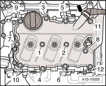

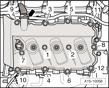

    Была таже проблема, масло сопливило из под крышек, замена прокладок все решила (главное затягивать с нужным моментом 9 Нм, с очередностью как в ELSA указано и никакого герметика туда не надо, этож не ТАЗ). Колечки на клапанах меняй все, их 4 шт, номер WHT 002 789, только клапана вынимай аккуратно, последние имеют свойство прикипать. Можно "крокодилом" взяться и легонько прокрутить клапан вокруг оси, мне помогло!

  15. Florean
    Florean Bad e-mail
    4 мар 2012
    65
    A6C6 3.2 Quattro
    вот последовательность затяжки крышек ГБЦ. Главное не перетянуть, лопаются на ура!!!
