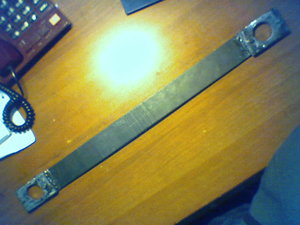

    Вы еще подеритесь из-за "пол зуба", горячии столичные парни:laugh: . Вот выкладываю как и обещал подобие приспособы АУДИ-3242. К чертежу без притензий, ну не конструктор я, как уж смог, если нужно-отвечу на вопросы по технологии. С этой железкой и вправду проще, и руки краской не замораешь в погоне за зубъями:D . Вот только вариант ленивый на фото, насос был снят, поэтому мучиться и гнуть (как на чертеже) не стал. Но лучше сделать как на чертеже, снятие шкива не помогает, а откручивать рукав ВД с насоса и сам насос, при установленном впускном коллекторе-геморное дело.
    Смотрим, спрашиваем.:umnik:

    Возьми отвертку,поставь по метке коленвал и засунь в свечное отверстие.

    Просто я приварил квадратную трубу под наконечники,поэтому сняв шкив ничего и не мешало.

    Да не спасибо я лучше туда свечу закручу.
