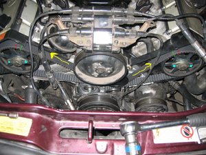

    Значить по порядку.... ну допустим (именно допустим, потому что вытягивание ремня больше чем на пару мм я не видел), что ремень вытягивается -ну да в этом случае ты прав....и фазы распредвалов начинают отходить от истинных...НО...количество зубцов между метками-то должно быть такое же как на старом, так и на новом...ну так вот.....значит прокалдываем мы ремень....совмещаем метки на шестерне коленвала и одном из распредвалов (а точнее надо натягивать со стороны противоположной вращению двигателя, поэтому натягиваем на левой шестерне по ходу движения авто) и вот остаётся правая шестерня и вот видим небольшое несовпадение по меткам....это нормально даже в том случае, если старый ремень не вытягивался...объясняется это тем, что ручками никто так ремень не может натянуть, как это делает натяжной ролик, да и не нужно это....так вот...что бы совпали метки надо просто последнюю шестерню чуток повернуть для того, что бы совместить метки...ВОТ КСТАТИ!!!! В ДАННОМ КОНКРЕТНОМ СЛУЧАЕ ПЛАНКА, О КОТОРОЙ ТУТ ВСЕ ГОВОРЯТ, БУДЕТ ТОЛЬКО МЕШАТЬ!!!!
    прикрепляю фотку двигателя уважаемого Mihasik для наглядности ремня ГРМ!!!!

    Нет,ты забыл Немаловажный нюанс,шкивы распредвалов не имеют шпонок,и их надо при замене ремня КАЖДЫЙ РАЗ отпускать и съемником срывать с конусов.Фиксируешь коленвал,выкрутив датчик,снимаешь старый ремень,накидываешь новый не натягвая,вставляешь планку, которая ничему не мешает!!!,отпускаешь и срываешь шкивы,планка стоит,шкивы свободно вращаются относительно валов,натягиваешь ремень как пологается,затягиваешь болты шкивов моментом в 70 Нм И ПИДЕЦ!!! Проще чем просто!

    Допустим ты отметил зеленой краской,представь,что ты поставил водяной насос со шкивом чуть меньшего диаметра,при этом когда метки совмещены и ремень натянут,они разъедутся в направлении желтых стрелок и метки будут примерно где отмеченно красным. В этом случае отверстия в пластинах отмеченные голубым больше не будут расположенны на одной прямой ЭТО И ЕСТЬ,ЯДРЕНОВ ЛАПОТЬ, ОШИБКА!!!:hot:

    Все делается за 30 мин, а планка это нужна только для успокоения души. даже если ошибетесь на пол зуба НИКАКОГО заметного для ВАС или двигателя изменения фаз ГРМ НЕ ПРОИЗОЙДЕТ!!! :rotate:. Ставите метку на колене так что-бы большие отверстия на планках распредвалов были напротив друг друга(что соответствует ВМТ 1 цилиндра), далее осла***ете ремень и скидываете его с обоих шестеренок распредов, после чего пытаетесь отковырять демпфер крутильных колебаний КВ. Снимаете старый ремень и ставите новый. Новый надо начинать прокладывать с той башки где датчик холла,далее через помпу на второй шкив и остальную лабуду. Ошибиться больше чем на 1/3 зуба ПРОСТО НЕВОЗМОЖНО даже если помпу от ТАЗА поставить :rock: . Весь прикол в том чтобы большие отверстия на планках распредвалов были напротив друг друга ВСЁ. Если кто-то что-то непонял могу на машине показать и рассказать
