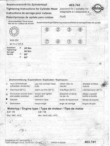

    Вчерась головки прикрутил, крутил как ты писал, единственное неудобно в конце на 180 поворачивать, делал 2 раза по 90. К прокладкам пролагалась инструкция в которой указанно все что только можно представить (завтра выложу отсканиную), в том числе последовательность и моменты затяжки. Дак вот там первым этапом идет затяжка на 40 Nm, потом на 60, а потом уже 2 по 90 градусов. Кто прав? крутил как ты говорил и написанно в книжке, но вот инструкция меня смутила.

    ну вот насчёт моментов затязек у меня так написано и в книжке и в электронной книге....затягивал всегда так....но пока из двигателей, которые я ремонтировал с самым большим пробегом мой...100 000 км пробежал - претензий нет...

    Вот инструкция от прокладки ГБЦ.
